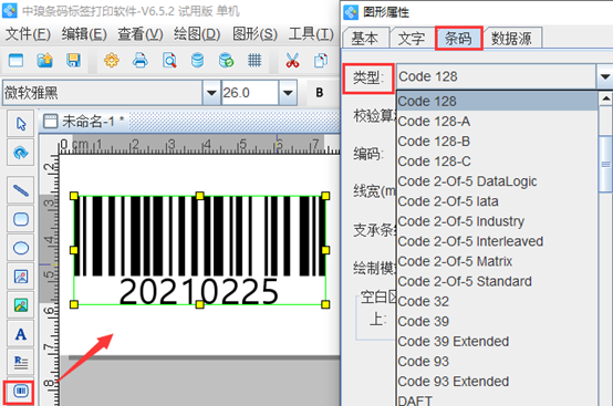

中琅条码打印软支持100多种条码二维码类型,采用的是DPI驱动模块优化算法,强化了条码的输出精度控制,条码识别率可达A级。但是有的时候条码不能读取(或难以读取)条码,有的客户咨询这是什么原因造成的。其实导致条码不能识别条码的原因有很多,接下来给大家介绍几种比较常见的不能读取的方式:

4.打印的条码码制选择不合理。
